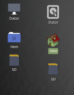

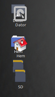

Nej, inte riktigt byte till MATE. Har ändrat trådtitel. Bakgrunden ändras till den jag har i MATE, ikoner kompletteras med de jag har i MATE, paneler och menyn är kvar i Cinnamon.
Cinnamon:
MATE:

Ikonerna ser ut så här:
Men det är egentligen bara Cinnamons ikoner som "är riktiga". De andra tycks ligga i bakgrundsbilden?

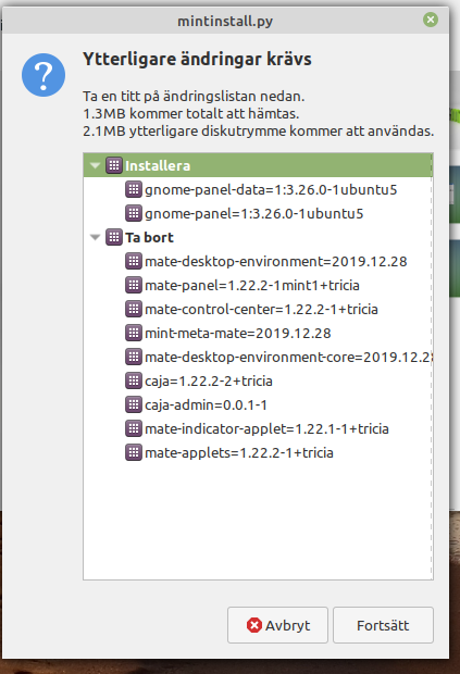

Eftersom jag nyligen hade gjort en Timeshift-backup tänkte jag att jag kunde avinstallera via Programhanteraren.
Fick då info att bl.a. Caja skulle tas bort.
Startade om, gick bra.
Loggade ut och kollade om menyalternativet fanns kvar och det gjorde det. Loggade in och fick då bara bakgrundsbilden, ingen meny, inga paneler, ingenting.
Kunde ta mig ur med Ctrl+Alt-BS och logga in i Cinnamon igen.
Frågan vad mer man skulle behöva ta bort, utan att ställa till det?
