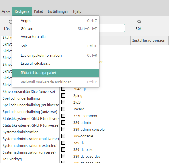

Hjälper det att rätta trasiga paket?
Synaptic
Re: dpkg-query??
Inläggav LennartL » mån mar 18, 2019 8:38 pm
Nej det hjälper inte.
