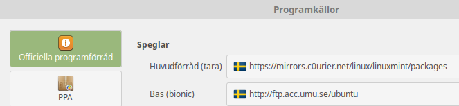

Mikael skrev:På samma ställe i HardInfo kan man se vilken version av Mint som man har. Något som innan 19 Tara även återfanns under Programkällor.
Konstigt - jag kan fortfarande se uppgiften under Programkällor (fast nu på fliken Officiella programförråd).
Skärmbild från 2018-07-05 10-10-23.png (15.8 KiB) Visad 24958 gånger
Re: Ubuntuversion?
Inläggav Mikael » tor jul 05, 2018 12:34 pm
Ah!
Inom parenteserna kollade jag inte. Tänkte mer på texten i mitten längst upp.

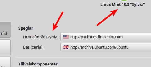

Inläggav Mikael » tor jul 05, 2018 2:00 pm
Testade Tara igen och nu ser det ut så här:
Kärnan har alltså inte uppgraderats.
Re: Ubuntuversion?
Inläggav Jan-Olof » tor jul 05, 2018 10:02 pm
Ja, vid en uppgradering så har man kvar kärnan från den förra versionen. Man väljer sedan själv om den skall uppgraderas eller inte.
