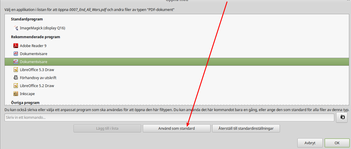

Tröts idöga försök under flera månader hag jag inte kunnat lösa detta problem, söm dök upp när jag körde Mint 18 och som tyvärr uppgradering till 18.1 inte löste. Jag vill gärna kunna öppna .pdf-filer automatiskt med exv, Dokumentvisare, men av någon anledning tillåts jag inte ändra från ImageMagick (display Q16), som på något sätt blivit standard på mitt system, se följande bild :
När jag klickar på knappen »Använd som standard«, utförs ingen ändring, utan ImageMagick (display Q16) fortsätter att visas som standardprogram.....

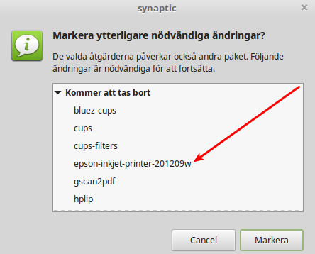

Jag har funderat på att helt enkelt ta bort ImageMagick, men inte vågat, då en sådan borttagningen ser ut att även ta bort »epson-injet-printer-201209w«, som tycks vara nödvändigt för att jag skulle kunna utnyttja min Epson XP-850-skriverare i Mint :

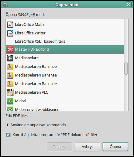

Har du testat att högerklicka på en .PDF, välja Öppna med - Annat program och där välja önskat program och markera kryssrutan nere till vänster?

Tack för snabbt svar, Mikael ! Men jag förstår inte riktigt vad Du syftar på med »markera kryssrutan nere till vänster« - den första skärmbilden i mitt tidigare inlägg visar vad som syns i Öppna med-fönstret, när jag högerklickar på en .pdf-fil, väljar »Öppna med« -> »Annat program« och sedan försöker välja »Dokumentvisare« och där hittar man (jag) ingen kyrssruta nere till vänster. Jag vore taxam om Du kunde förklara - gärna m h a en bild ! - var denna kryssruta skulle kunna hittas....

Inläggav Mikael » tis feb 21, 2017 9:06 pm
ppna med_037.png (45.4 KiB) Visad 20595 gånger
Filhanterare Caja, i Mint Mate 18

Det kan se lite olika ut beroende på vilken utgåva man använder. Enligt dina bilder använder du Cinnamon. Prova att skriva in xreader i kommandorutan nere i din första bild och klicka på Använd som standard.

Mycket riktigt, Jan-Olof, jag använder Cinnamon, där kanppen «Använd som standard» motsvarar kryssrutan »Kom ihåg detta program för "PDF-dokument"-filer«, i Mikaels skrivbordsmiljö....
Hur som helst, när jag skriver in »xreader« i kommandorutan och klickar på »Använda som standard«, händer det som äger rum när jag prövar andra val, dvs att valet hoppar tillbaka upp till ImageMagick (display Q16). Detta program tycks ha lagt beslag på funktion som standardprogram på .pdf-filer, som tidigare sagt, skulle jag vilja ta bort den, men vågar inte pga risken att skrivaren inte längre skulle fungera....

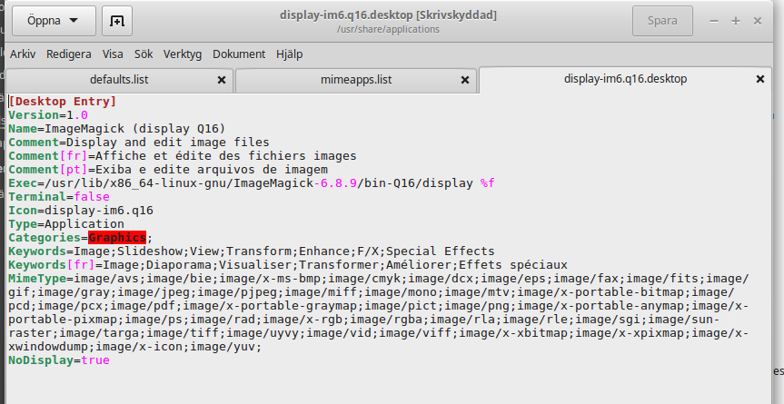

Något programm »ImageMagick« visas inte i menyn, men jag hittar den under /usr/share/applications och kan öppna den m h a gedit. Då visas följande :
pdf-filer_ImageMagick_display 2017-02-24_15-55-57.png (82.82 KiB) Visad 20512 gånger

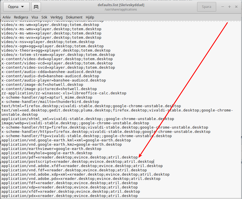

Tyvärr var detta inte mycket till hjälp, så jag bestämde mig för att försöka redigera olika lister som eventuellt kunde vara relevanta i sammanhanget. I en terminal använde jag
gedit /usr/share/applications/defaults.list
för att se hur standardprogramen såg ut, när det gäller .pdf-file, osv, hittade jag följande :
Konstigt ! tänkte jag, trots att AdobeReader är listat som standardprogram för .pdf-filer, öppnas de ändå automatiskt i ImageMagick om jag dubbelklickar på dem. Kan det vara något annat som spökar ? Enligt [url="https://community.linuxmint.com/tutorial/view/1314"]denna LinuxMint tutorial[/url], sparas standardprogram i mimeapps.list, så jag använde

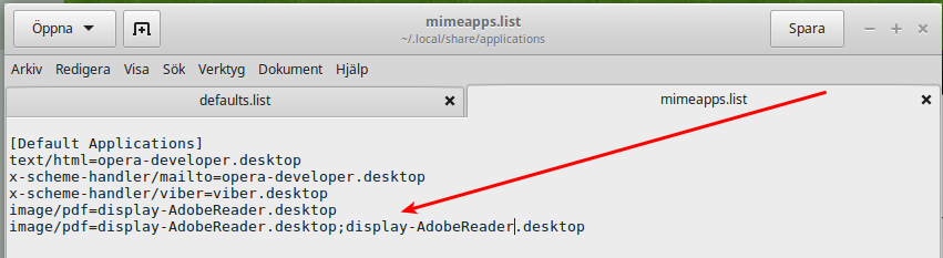

gedit ~/.local/share/applications/mimeapps.list
för att kolla hur det såg ut där. Till min förvåning fanns bara tre rader under »Default Applications« där - och inga som hade med .pdf-filer att göra ! Således la jag till två rader och sparade, så att listen nu ser ut så här :
pdf-filer_mimeapps.list_ från 2017-02-24_15-53-07.png (36.91 KiB) Visad 20485 gånger
Allt detta till trots, när jag försöker öppna .pdf-filer med en dubbelklick, öppnas de fortfarande med ImageMagick ! Det var min själ ett riktigt obstinat program, det där !... :(

Inläggav Jan-Olof » fre feb 24, 2017 6:47 pm
Har du xreader installerat? Det verkar ligga mycket kvar från AdobeReader. Har du fortfarande även det programmet installerat?
Om jag tittar i defaults.list från Mint 18.1 så står det:
application/pdf=xreader.desktop;evince.desktop;atril.desktop
application/postscript=xreader.desktop;evince.desktop;atril.desktop
Om jag högerklickar på en pdf-fil och väljer att öppna den med ImageMagick som standard och sedan högerklickar igen och väljer Återställ till standardinställningar (i din första bild) så öppnas dokumentet med Dokumentvisaren, alltså xreader.

Inläggav mhenriday » fre feb 24, 2017 8:05 pm
Jan-Olof skrev:Har du xreader installerat? Det verkar ligga mycket kvar från AdobeReader. Har du fortfarande även det programmet installerat?

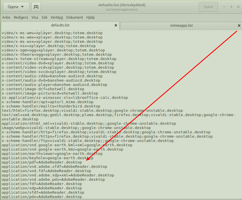

Tack, Jan-Olof, för snabbt svar ! Ju har såväl xreader/evince/dokumentläsare, som Adobe Reader installerade. Jag hade försökt med återställning till standardinställningar innan jag skrev till forumet, men prövade igen för säkerhets skull - tyvärr, utan att lyckas. Så bestämde jag mig för att försöka redigera den skrivskyddade defaults.list-an, loggade in på en terminal som root med »sudo -i« och ersatt alla hänvisningar till AdobeReader med hänvisningar till »xreader.desktop;evince.desktop;atril.desktop«, såsom i den standard lista, vilket resulterade i följande :
Sedan, för att vara på den säkra sidan, stängde jag alla fönster och startade om maskinen....
Tyvärr blev det ingen ändring som jag kunde upptäcka - standardprogram för .pdf-filer är fortfarande ImageMagick. Som jag skrev tidigare, det där var ett riktigt envist program !...
Jag förmodar att problemet kunde lösas genom ominstallation av operativsystemet, men jag är rädd att när jag i så fall installerade drivrutinerna för min Epson XP-850-skrivare, ImageMagick skulle återigen börja vifta med trollspöt och då hade mycket arbete gått åt till ingen nytta....
Jag gillar inte riktigt det här.... :cry:
Henri
