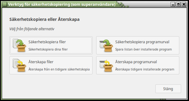

Inläggav Mikael » tor nov 17, 2016 8:35 pm
Inte ett egentligt svar på din fråga men för egen del tycker jag att en nyinstallation av Linux Mint (efter ev. totalhaveri) går så pass smidigt att jag inte tar backup av hela disken utan av hemkatalogen, där ens personliga filer hamnar.
Jag brukar bara köra vanlig filhantering men det finns ett verktyg som heter Verktyg för säkerhetskopiering.
Jag hittar det i menyn, på Xfce (18), om jag söker på sä
Verktyg för säkerhetskopiering (som superanvändare)_008.png (41.73 KiB) Visad 8573 gånger
En början kanske?
