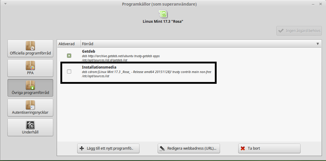

Vet inte om detta har med problemet att göra, men kanske.
Gå in i Synaptic.
Klicka på Inställningar i menyn och sedan Förråd.
Klicka sedan på "Övriga programförråd"
Kolla om det markerade i bilden är ikryssat.
TA i så fall bort krysset i rutan.
Stäng rutan och klicka sedan på "Läs om" längst upp till vänster.
Hoppas det hjälpte.

LennartL skrev:Kolla om det markerade i bilden är ikryssat.
Precis, jag hade det förbockat och har tagit bort krysset och fick bort problemet.
Efter en test med "sudo apt-get update" fick jag ett klartecken på att problemet var löst.
Tack för den hjälpen Lennart.
