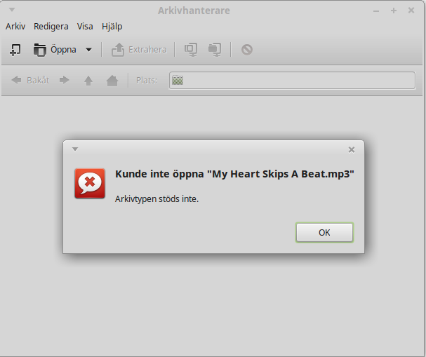

Samtliga paket är installerade och vid engrampa i terminal kommer arkivet fram,
dock när jag ska öppna exempelvis låtarna då jag kommer till musik kommer
meddelandet arkivtypen stöds inte.

Under platser finns hem och skrivbord. Försöker jag öppna något av dom, får jag
till svar kan ej öppna arkiv, går då till Visa, därefter ändrar jag till öppna alla filer.
Då får jag fram under mappen Anders, Musik m.m. Försöker jag öppna en låt
i musikmappen, kommer meddelandet kan ej öppna arkiv. Det kommer vad jag
än försöker öppna i Platser Hem och Skrivbord. Tänker nu ominstallera Rafaela,
kanske lika bra, när dessutom uppdateringar börjat krångla.

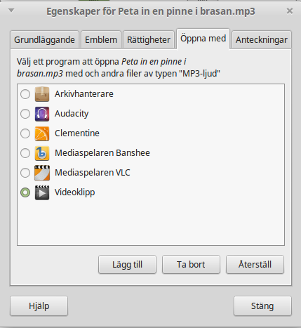

Har du försökt att högerklicka på en musikfil tex och välja att öppna den med Banshee tex. Eller VLC.
Om du får upp denna skylten tex så är det inställt på att öppna med Arkivhanteraren.
För att göra det med alla filer av samma filtyp så väljer du en fil och högerklickar på den och går ner till Egenskaper.
I nästa ruta som kommer upp väljer du "Öppna med" och där väljer med vilket progran filerna ska öppnas med.
Då öppnas alla med samma filändelse (.mp3) tex med det programmet.

Tyvärr fick jag inte fram öppna med utan möttes alltid av att arkivtypen stöds ej.
