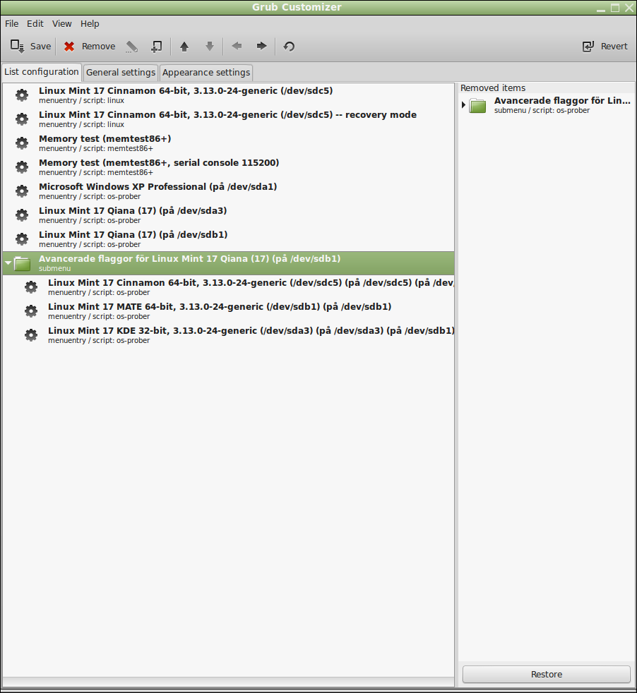

Inläggav stickanbj » mån sep 29, 2014 11:58 am
Kanske Grub-customizer? Finns här: http://linuxg.net/how-to-install-grub-c ... e-systems/
Den letar rätt på dina installerade system och sedan kan du välja startordning. Jag har länge använt den i en maskin där jag f. n. har fyra operativsysten.
Ett perfekt verktyg eftersom man kan fixa startordningen precis som man vill ha den. Man får "städa" lite men det är enkelt. Se bifogad bild.

Inläggav Mikael » mån sep 29, 2014 12:22 pm
Ja, Grub-Customizer ingår redan och sedan länge i min standarduppsättning av program.
(viewtopic.php?f=26&t=229&p=826)
Det är från den och via den jag ändrat detta med hd1 -> hd2.
Men min undran är varför update-grub gör fel?
