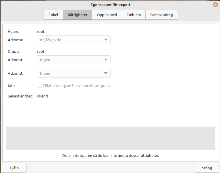

När jag försöker köra den första raden i ett skript, som är nästa likadant som exemplet i länken dvs,
sudo echo 435 > /sys/class/gpio/export
får jag dels ingen uppmaning att ange lösen och dels får jag
bash: /sys/class/gpio/export: Åtkomst nekas

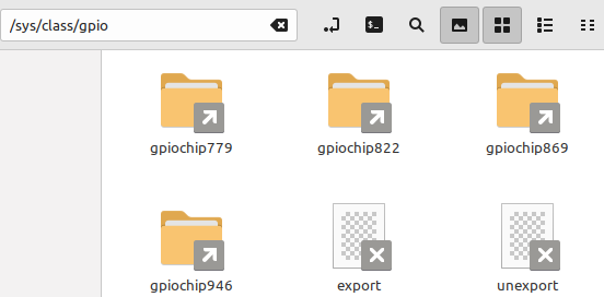

Om jag kollar i mappen, som anges, ser det ut så här:
Kollar jag egenskaperna för export ser det ut så här:

hittade detta:
https://blog.lxsang.me/post/id/33
Kanske en förklaring, att det har skett en förändring hur detta hanteras?

Ställde samma fråga på fit-IoT Users Forum och nu har jag fått svar att man måste addera 512 på de värden man använt sig av tidigare.
Den som svarade hade fått lösningen från denna post
https://superuser.com/questions/1736349 ... untu-22-04
