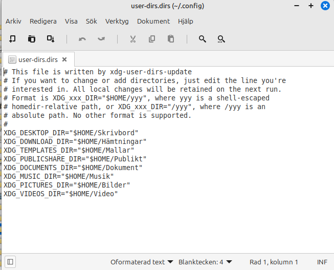

Re: inställning av Nemo
Inläggav bosse » fre jan 10, 2025 5:59 pm
läste slarvigt/inte "config" skärpning :oops:
I maskinen som funkar ser det ut så här. Får kolla den andra senare/imorgon.
Skärmbild från 2025-01-10 17-56-52.png (65.8 KiB) Visad 9055 gånger
