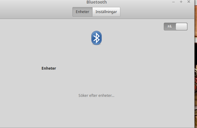

Inläggav bosse » lör dec 31, 2022 1:19 pm
:?: Testade med mobilen, denhittas inte heller.

Re: blåtand hörlurar
Inläggav Mikael » lör dec 31, 2022 1:22 pm
Är blåtandenheten i datorn aktiverad?
På en bärbar, om du nu har en sådan, brukar det ju vara antingen en tangent i kombination med Fn-knappen eller en fysisk knapp på sidan av datorn.

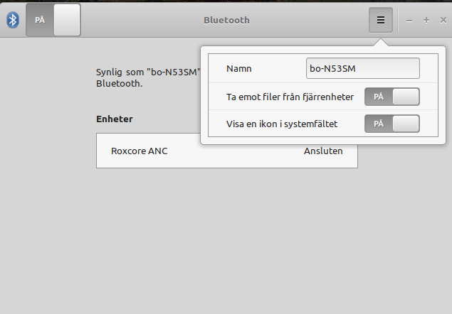

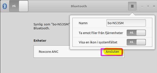

Inläggav bosse » sön jan 01, 2023 10:55 am
Testade att byta bluetothprogram men det hjälpte inte. Kommer till en punkt " pairing " där blir det stopp. Står och "tuggar " och kommer inte vidare. Ser lurarna i programmet.
Inläggav Mikael » sön jan 01, 2023 1:21 pm
Är det inte hörlurarna som redan är ansluten?
Inläggav bosse » sön jan 01, 2023 1:34 pm
Mikael skrev:Är det inte hörlurarna som redan är ansluten?
Jo men inget ljud i lurarna. Fortfarande kvar i datorhögtalarna. I den laptopen som funkar kopplas lurarna automatisk in. Här händer inget.
Inläggav Mikael » sön jan 01, 2023 1:43 pm
Okej, men då är det nog i ljudinställningarna du ska kolla.
