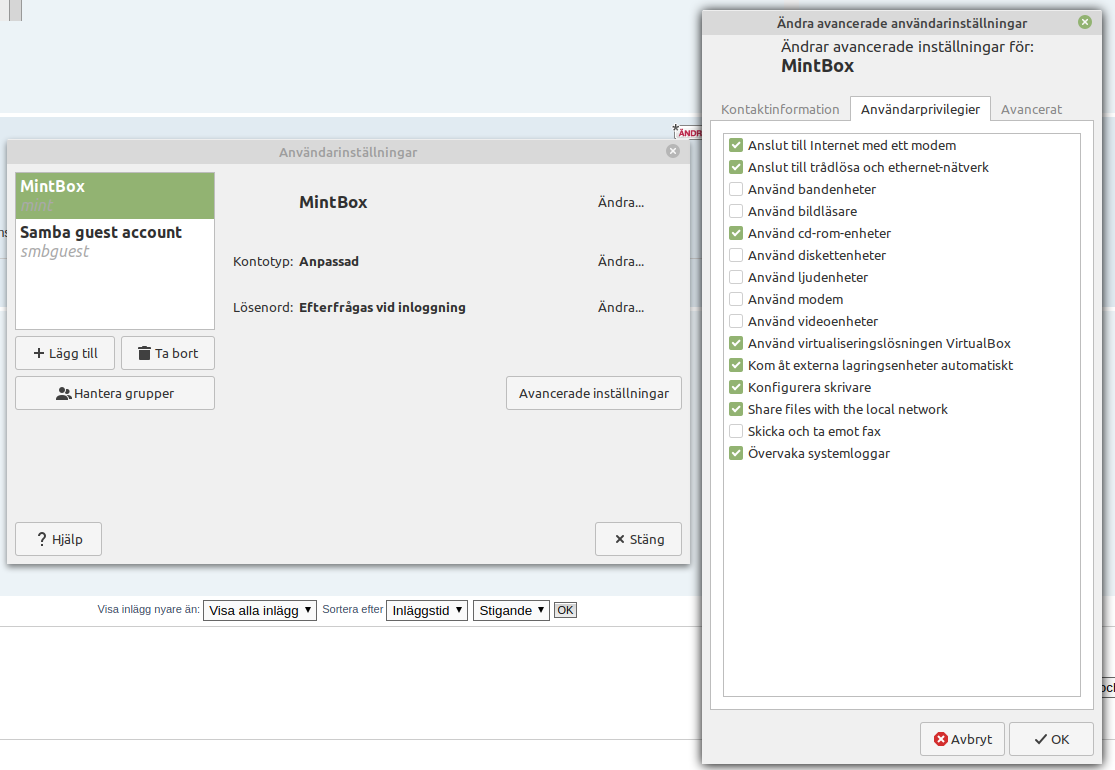

Så här ser egenskaperna ut hos mig, för en USB-ansluten disk och för ett µSD-kort.
Det finns skillnader men jag har inga problem med någon av dem.

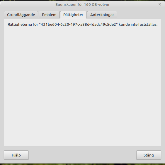

Inläggav LennartL » ons feb 05, 2020 6:51 pm

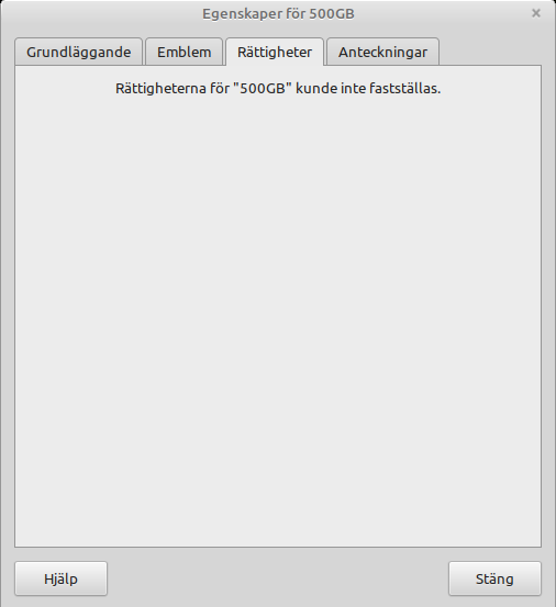

Så här ser mina rättigheter ut på diskarna:
Mappar i recovered mapp.png (23.7 KiB) Visad 39269 gånger

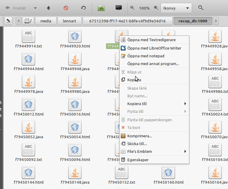

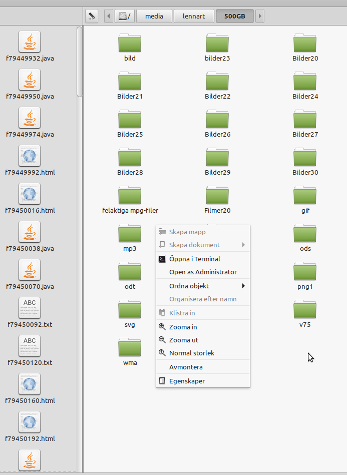

Så ser det ut i den hårddisk som jag covered på.
Kan kopiera.png (117.38 KiB) Visad 39216 gånger
Här ser man att man kopiera.
Här kan man inte "Klistra in" någonting.
Kan EJ klistra in.png (106.99 KiB) Visad 39223 gånger

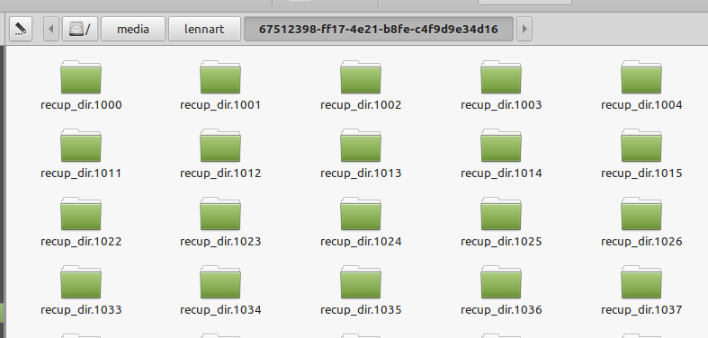

Så här ser det ut på den disken med recoverfiler.

Så här ser rättigheterna för 500GB-disken
Rättighet i 500GB.png (15.72 KiB) Visad 39189 gånger
Så har set rättigheterna ut i den hd,n som innehåller recovery-filerna.
Rättighet i 360GB.png (24.59 KiB) Visad 39133 gånger

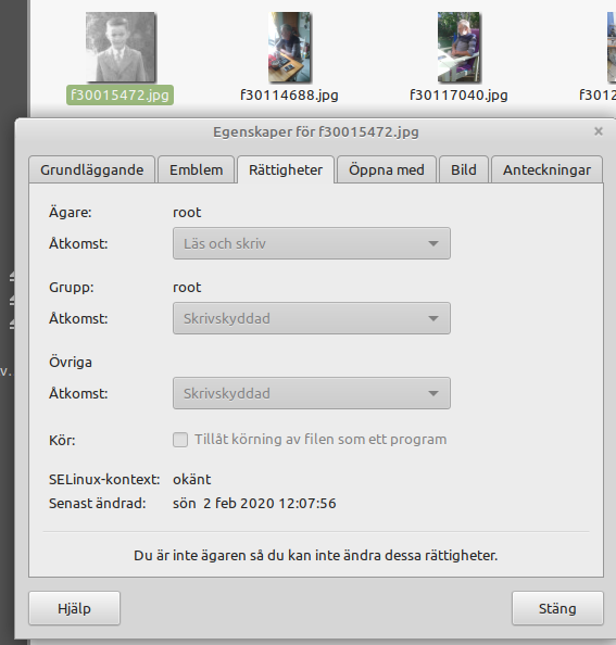

Så här ser rättigheterna ut på en fil i 500Gb-disken efter kopiering.
Rättighet på en fil i 500GB.png (58.43 KiB) Visad 39223 gånger
Så här ser det ut.

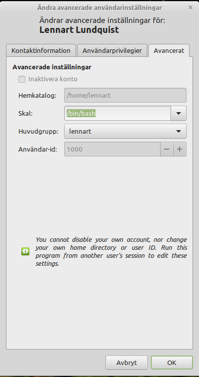

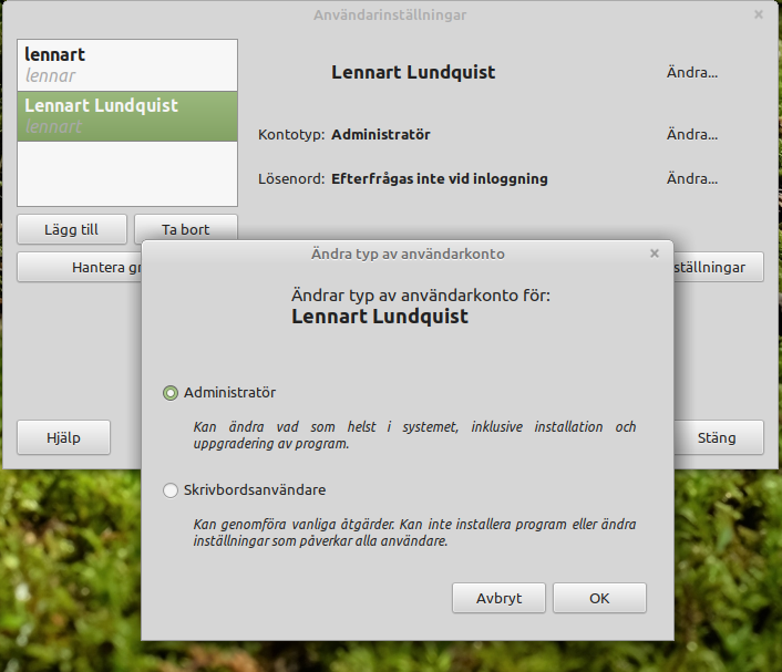

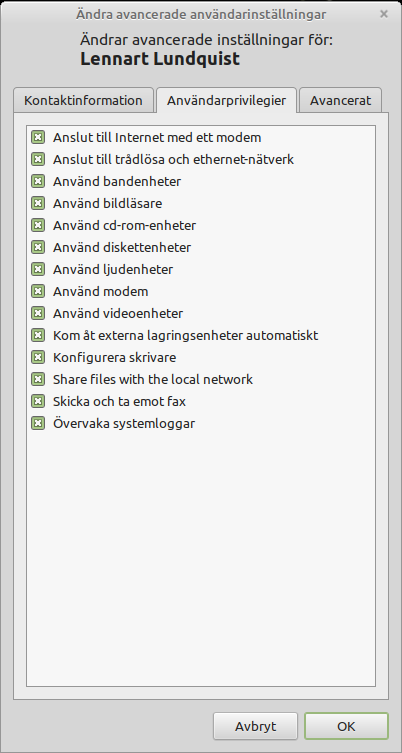

Inläggav LennartL » ons feb 05, 2020 8:31 pm
Så här ser det ut i Användare mfl.
Mer:
Skärmavbild vid 2020-02-05 20-23-46.png (31.71 KiB) Visad 39057 gånger
och en till:
Skärmavbild vid 2020-02-05 20-25-12.png (39.53 KiB) Visad 39074 gånger
