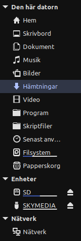

Inläggav Mikael » fre jan 10, 2025 7:31 pm
Hm.

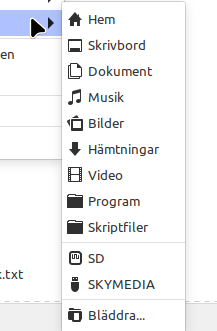

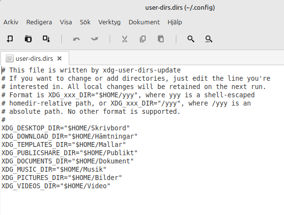

Jag har detta i högerklick
Detta till vänster
Där visas mer än vad som anges i filen för systemkataloger....

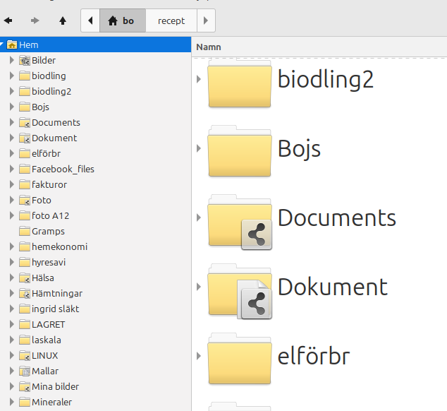

Undrar om det är detta som ställer till det?
Pekar de på en och samma katalog?
Re: inställning av Nemo
Inläggav bosse » sön jan 12, 2025 2:55 pm
Mikael skrev:Undrar om det är detta som ställer till det?
Ser att detta är en skillnad som jag inte tänkt på! Trodde att mapnamnets "s" skulle göra skillnad. Får testa detta. Tack för detta så länge!

Inläggav Mikael » sön jan 12, 2025 5:11 pm

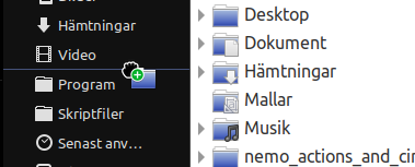

bosse skrev:vet inte hur jag får "en"linje när jag skall dra :?:

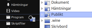

Här har jag tagit tag i katalogen Publikt för att dra den till vänster:
Där ser man dubbla linjer över Program. Skulle jag släppa där flyttar jag in katalogen Publikt i katalogen Program och det vill jag INTE göra.

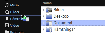

Här har jag tagit tag i katalogen Dokument för att dra till vänster.
Där har jag en enkel linje samt att man ser en litet grönt +
Det var så jag gjorde i tidigare inlägg men då med katalogen Publikt och då kom även den katalogen med i högerklick Flytta till.
