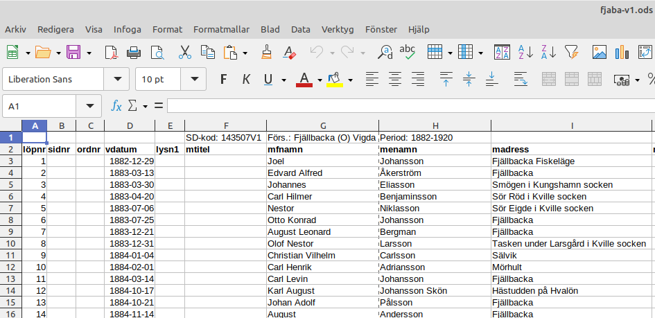

Re: Filformat.
Inläggav Jan-Olof » lör aug 26, 2023 10:41 am
Re: Filformat.
Inläggav bosse » lör aug 26, 2023 11:37 am
Jan-Olof skrev:Fick fram följande resultat: https://www.dropbox.com/scl/fi/4dl9d85s ... d4mc8&dl=0
Tack för detta, men släktforskningen är ju beroende av datum etc. och den verkar vara "mörkad"
Men tack för tipset :)

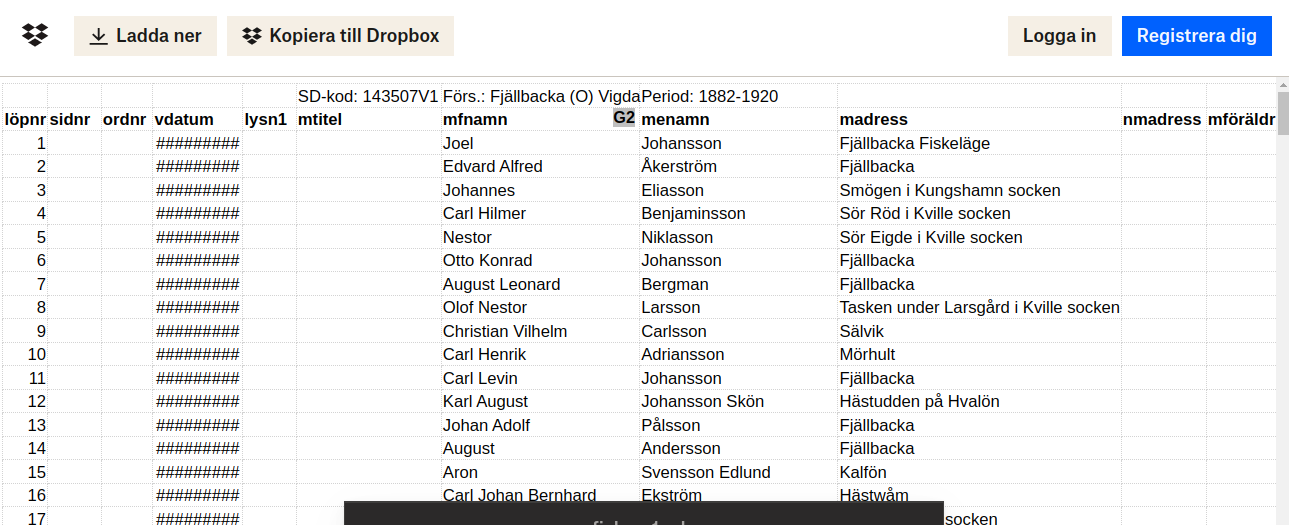

Inläggav bosse » lör aug 26, 2023 11:48 am
så här får jag fram i dropbox
Skärmbild från 2023-08-26 12-47-19.png (119.89 KiB) Visad 18497 gånger

Inläggav Mikael » lör aug 26, 2023 12:02 pm
Det är endast en förhandsvisning. Hämta filen.

Ok men för att använda Dropbox funktionen får jag skapa ett konto. Funderar på detta

Inläggav Jan-Olof » lör aug 26, 2023 12:34 pm
Min bättre hälft ropade och ville ha lite hjälp i köket så instruktionerna blev visst inte riktigt fullständiga ;)
Nej, du behöver inte ha något konto för att hämta filen. Klicka bara på Ladda ner uppe till vänster i Dropbox-fönstret. När du hämtat filen kan du öppna den genom att dubbelklicka som vanligt.

Inläggav Osprey » tor aug 31, 2023 5:49 pm
Namnet på filen antyder att det är en "vanlig textfil som är gzippad".
Börja med att "avzippa" den (gärna i en shell) med "gzip -d FJBA-V1.TXT.gz". Då får du förmodligen en fil som heter "FJBA-V1.TXT" och den bör du kunna öppna med vilken editor som helst...
