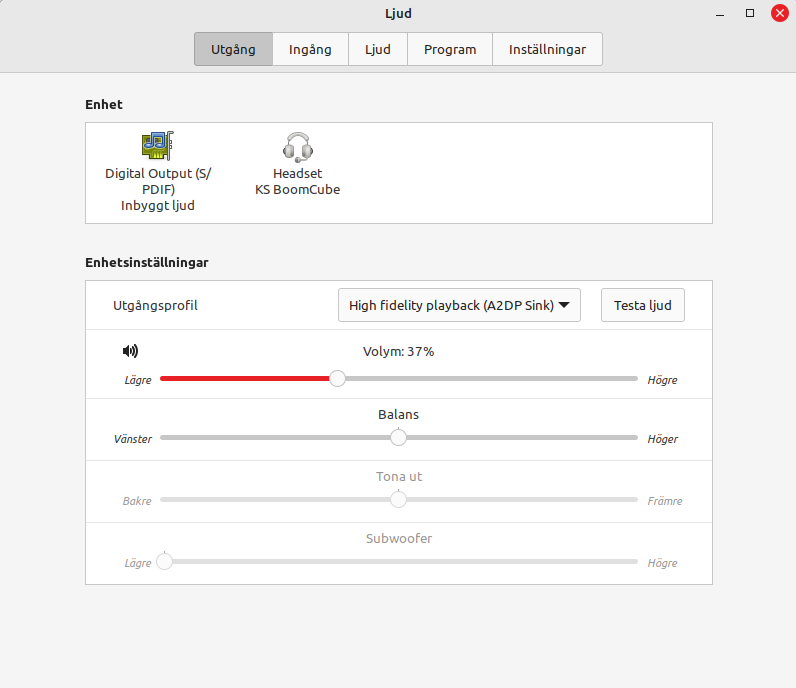

Blueberry var inte så enkel att installera i 21.1 men jag kunde installera bluetuith vilket medför att jag nu kan nyttja blåtandshögtalaren igen.
Re: blåtand hörlurar
Inläggav bosse » sön jan 01, 2023 2:24 pm
Kan hårdvaran spöka? Den som funkar är en Lenovo, de andra en Asus.
Inläggav Mikael » sön jan 01, 2023 3:04 pm
Ja visst kan det vara hårdvaran..
Hur ser det ut i dina ljudinställningar?
Hos mig visas nu min blåtandhögtalare som Headset.
Under 'Known issues' för 21.1, och tror jag för många av föregångarna med, kan man läsa:
Sound and microphone issues
If you're facing issues with your microphone or your sound output, please install "pavucontrol".
This will add "PulseAudio Volume Control" to your menu. This application has more configuration options than the default volume control.

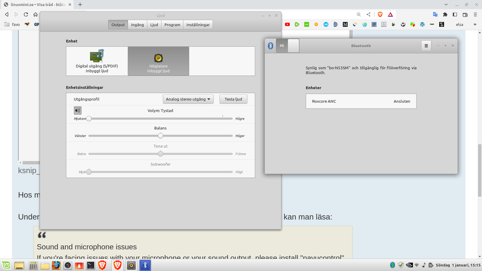

Inläggav bosse » sön jan 01, 2023 3:17 pm
Skärmbild från 2023-01-01 15-15-49.png (126.03 KiB) Visad 16890 gånger
Inläggav bosse » sön jan 01, 2023 3:28 pm
Tillägg till ovanstående, ibland syns den so Hörlurar Roxcore men inte denna gången
Inläggav Mikael » sön jan 01, 2023 5:43 pm
Kanske en installation av bluetuith skulle vara lösningen även för dig?

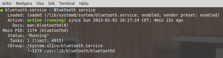

Men först kanske kolla detta:
systemctl status bluetooth.service
Att du får:
Active: active (running)
Inläggav bosse » sön jan 01, 2023 6:25 pm
