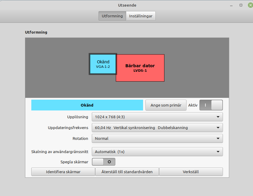

Det funkade hjälpligt. Tack. Men ett problem kvarstår efter uppgraderingen, när ett program startas syns ikonen i panelen men inte på skärmen. Om jag högerklickar på ikonen så kan jag välja "flytta till annan skärm" och då kommer programmet upp på skärmen. Jag har gått in på "Skärm" och ändrat till skärmen i laptopen och då funkar det. Varför gäller inte detta alla program.

Varje gång jag öppnar "skärm" får jag detta.
Skärmbild från 2023-02-01 16-09-39.png (42.47 KiB) Visad 20789 gånger
Var tar jag bort externa skärmar :oops: :oops: .

Ja, alltså tar bort kabeln till den externa skärmen menar jag.

Jag har ingen kabel i någonstans, kör på laptopen. Misstänker att detta kan vara något problem

Den där VGA skärmen står ju markerad som primär skärm
Jag skulle precis posta o fråga om du har Nvidia och vilken drivrutin du använder, när jag såg din edit med länken till andra tråden som visar på öppna källkoden.
Prova rekommenderade eller 390 om det löser problemet.
Annars kan man gå in i xorg.conf och hacka lite, men det är nog sista utvägen att testa.

Latmans workaround är att du dels markerar den som inaktiv.. om det räcker.. annars sätt den på att spegla skärmar, så har du bara "en" skärm även att systemet anger två
Edit.
Eller har Mint gått över till wayland??
Precis, markera den andra, rätta skärmen, som primär, och avaktivera den VGA,n
Jag kasta in en edit två på att markera som spegla skärmar om inte bara det räcker så att säga.
