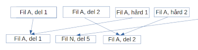

Ett försök till förklaring
Innehållsförteckn. och filsegment.png (16.72 KiB) Visad 13105 gånger
Varje enhet har en "innehållsförteckning" med uppgifter om de filer som finns på enheten. Filerna delas upp i delar, segment, som sparas där det finns plats. Innehållsförteckningen har därför uppgifter om var varje sådant segment finns. Segmenten behöver därför inte ligga i ordningsföljd. På en hårddisk påverkas vissa filsystem negativt av detta och behöver därför "defragmenteras" ibland så att segmenten sorteras i ordningsföljd och flyttas så att de hamnar så nära varann som möjligt. Det är en tidskrävande operation. Det filsystem som vi använder i Linux är inte särskilt känsligt för detta.
En symbolisk länk är en ren hänvisning till den ursprungliga filen. En hård länk läggs in som en ny fil i innehållsförteckningen men den pekar på samma filsegment som motsvarande post för den ursprungliga. När man raderar den ursprungliga filen så tar man egentligen bara bort hänvisningarna i innehållsförteckningen. Innehållet finns därför kvar och kan nås via den hårda länken.
