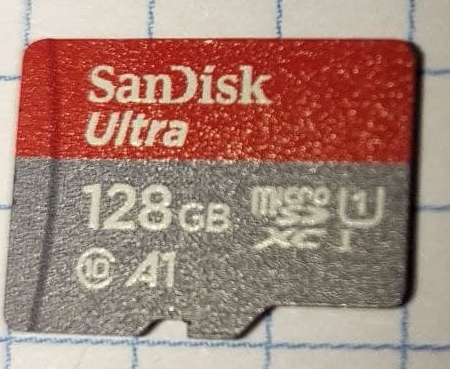

Funderade vidare och det är ju så att jag har styrt om systemmapparna Hämtningar och Dokument till ett µSD-kort á 128 GB.

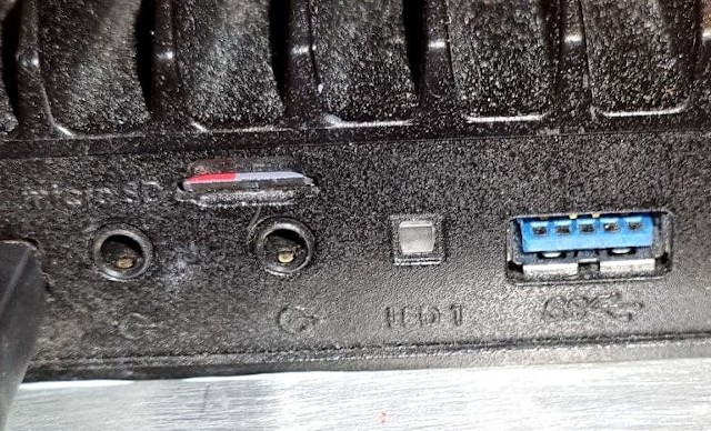

Här skulle jag ju då kanske kunna ha hela Home på det kortet? Finns några risker med det? Kortet sitter alltid i och om jag behöver hantera andra minneskort använder jag en USB-adapter.

Att använda ett minneskort för detta bör fungera, förutsatt att det rymmer tillräckligt mycket, är formaterat som ext4 och klarar någorlunda höga läs- och skrivhastigheter. Obehöriga får naturligtvis inte komma åt att dra ur kortet...

På minneskortet finns 112,2 GB ledigt och typ av filsystem anges till ext3/ext4
Man behöver en penna, en mejsel eller ett gem eller liknande för att kunna plocka ut minneskortet.
