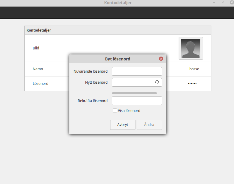

Inläggav bosse » ons maj 12, 2021 6:46 pm
Skärmbild från 2021-05-12 19-44-38.png (24.79 KiB) Visad 24093 gånger
Här får jag svaret att lösenordet är för kort. Har aldrig råkat ut för detta tidigare. :?:

Inläggav Jan-Olof » tor maj 13, 2021 8:57 am
Jag är inte direkt förvånad. I många andra sammanhang anses ju tolv tecken vara en rimlig minimigräns.
Re: Lösenord för kort
Inläggav bosse » tor maj 13, 2021 6:53 pm
Jan-Olof skrev:Jag är inte direkt förvånad. I många andra sammanhang anses ju tolv tecken vara en rimlig minimigräns.
Vid installation så duger det med fyra tecken, förstår inte riktigt logiken. :?:

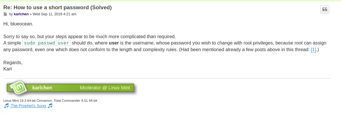

Re: Lösenord för kort LÖST
Inläggav bosse » tis maj 18, 2021 7:26 am
Skärmbild från 2021-05-18 08-24-31.png (69.93 KiB) Visad 24706 gånger
Detta funkade för mig.
