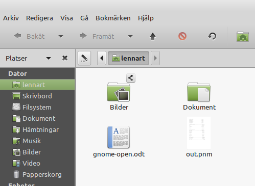

Inläggav LennartL » tis maj 26, 2020 9:44 am
Delar ut mapparna i Caja.

Ser ut så här:

Så här ser det ut i båda datorerna:

Så här ser en utdelad mapp ut i båda datorerna:
