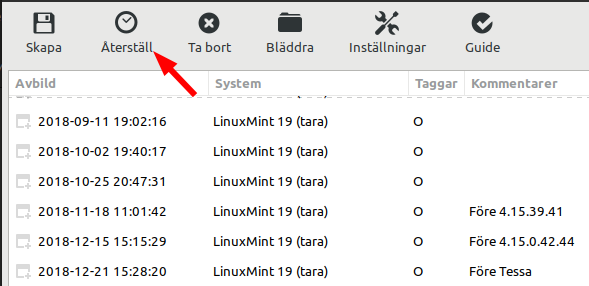

Inläggav Mikael » mån feb 24, 2020 7:25 pm
Olof arkeolog skrev:Tack Mikael. Då skall jag kolla upp hur jag gör det och göra det. Tack för hjälpen!
Starta upp med USB gjorde du väl när du installerade? Du kan använda samma USB om du har kvar filerna på det.
Återställning sker på samma sätt som när du skapar en backup, men använder knappen Återställ då.
Du kan använda knappen Guide för att peka på lagringsplatsen där du har din backup.
Du startar ju den Timeshift som ligger på USB-minnet och därför är inte lagringsplatsen vald, så som den är när du ska ny ta backup.
