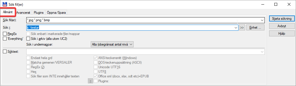

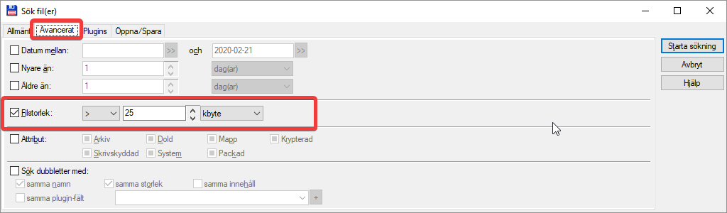

Nu sitter jag på jobbet och där använder jag Total Commander.
I Linuxmiljö använder jag, vid behov, Double Commander. (Tillägg till Total passar till Double)
I Total Commander, sök:
sedan
Hoppas motsvarande finns i Double Commander.
Tillägg: Det ska vara <25, inte >25 som bilden visar.

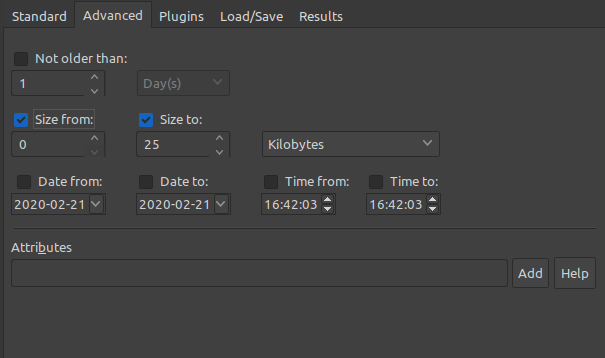

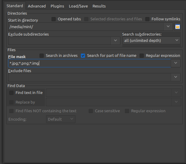

Mikael skrev:Hoppas motsvarande finns i Double Commander.
Jodå!
