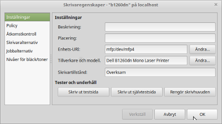

Provade att göra några utskrifter från olika program, bland annat Xreader (till fil eftersom jag inte har någon Dell D1260dn). Så långt verkar det fungera. Inga skräptecken hittills.
Dell B1260dn, egenskaper.png (46.14 KiB) Visad 21212 gånger

Men.. om man väljer "Skriv ut till fil" så används väl ingen skrivares drivrutin?
Re: Skrivare skriver skräptecken?
Inläggav Jan-Olof » ons sep 13, 2017 8:36 pm
Vad jag menade var att jag valde "Skriv till fil" i inställningarna för den här skrivaren. Om jag förstått saken rätt (?) så är det då skrivarens drivrutin som står för exporten.
