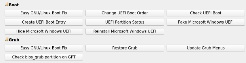

Inläggav Mikael » mån okt 27, 2025 10:15 pm
Rescatux kan ju fixa så att en icke startande dator kan starta upp men frågan är om den kan hantera två operativsystem?
Det är väl så att den senaste Linux man installerar tar hand om Grub. Kanske är det så att det i detta fall hade varit bättre om den tidigare Linux hade fått sköta detta?
Kanske testa?
https://www.supergrubdisk.org/rescatux/
Re: Strul med boot ordning?
Inläggav Raggos » tis okt 28, 2025 2:54 pm
Det verkar vara ett bra program skall prova det på min äldre dator. I fortsättningern kommer jag nöja mig med ett Limux-system på min arbets dator. Tackar för all hjäp från forumet.:)
