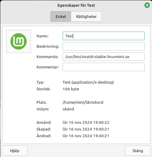

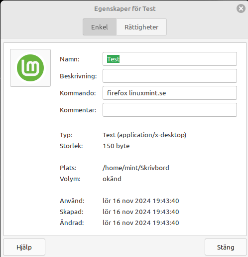

I Cinnamon (LMDE6) finns högerklicksval att skapa en Programstartare.
Tyvärr fungerar det inte att enbart lägga till URL,en utan man måste berätta vilken webbläsare man vill öppna med.
Så här med Vivaldi
Så här med Firefox
