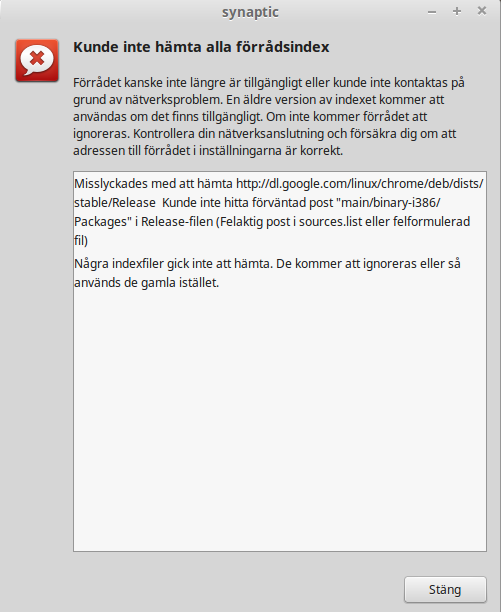

har problem med mina uppdateringarna,
verkar vara något problem med paketen den söker i.
Det kan vara så att jag installerat webläsaren Chrome med fil direkt nedladdad från
Google och inte med Programhanteraren.
Synaptic Skärmbild 2016-03-22.png (31.67 KiB) Visad 10481 gånger

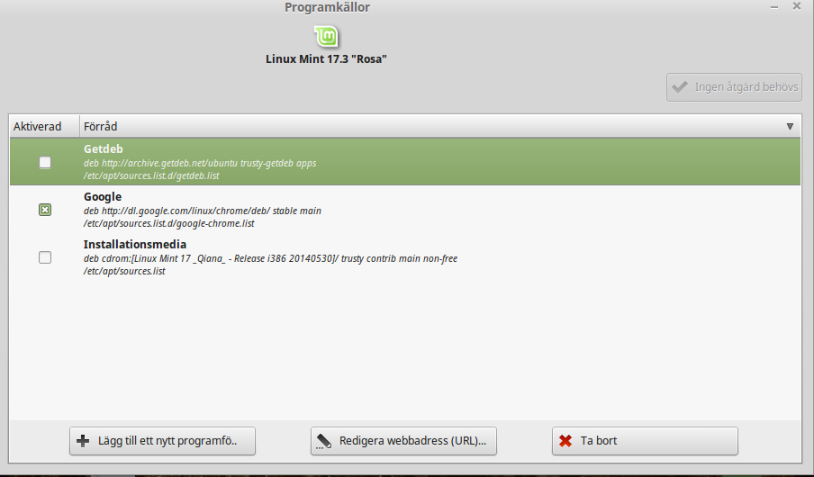

Programkällor Skärmbild 2016-03-22.png (49.6 KiB) Visad 10396 gånger
Någon som har förslag åtgärd för att få bort felet?

Råkade ut för samma sak. Kom till slut på att chrome skall funka på 64 bitar Själv har jag 32 på den ena laptopen. Tog bort chrome och kör firefoxen istället. Kanske inte samma problem ändå?

Inläggav Jan-Olof » mån mar 28, 2016 11:41 pm
Google Chrome finns inte längre i 32-bitarsutförande så i sådana datorer får man byta till Chromium (eller Firefox).
I 64-bitars datorer kan man tydligen få bort felmeddelandet genom att öppna filen /etc/apt/sources.list.d/google-chrome.list som administratör och göra följande tillägg i rad 3:
deb [arch=amd64] ...
Re: Uppdatering av Chrome
Inläggav cgb » tis apr 05, 2016 12:03 pm
Tack för hjälpen.
Skulle just pröva i 64-bitars datorn, men då var problemet borta.
I 32-bitars datorn kan jag således inte förvänta mig att det ska fungera,'
så där avinstallerar jag Chrome. Läser jag ordentligt så står det också
att min Chrome-version inte längre stöds
Tack än en gång
