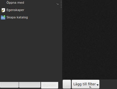

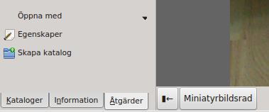

Provade lite i Mint 17 Xfce 32.
Om man först klickar på Bläddra och sedan går till fullskärmsläge (t.ex. genom att trycka F11) så uppstår felet med att knapparna inte visas på rätt sätt. I den nedre bilden pekar jag på Miniatyrbildsrad/Lägg till filter och då syns just den knappen.
