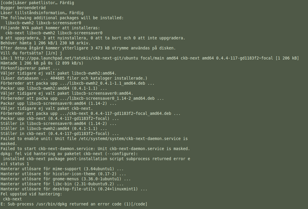

Försöker installera ckb-next
Det är ett verktyg för att hantera bl.a. datormöss från Corsair.
Jag börjar här:
https://github.com/ckb-next/ckb-next/wi ... stallation
som tar mig hit
https://launchpad.net/~tatokis/+archive ... b-next-git
Kör
sudo add-apt-repository ppa:tatokis/ckb-next-git
och
sudo apt-get update
därefter
sudo apt install ckb-next
får då nedanstående. Nu som en bild då forumet inte accepterar texten.
Om jag installerar via Programhanteraren startar programmet men den hittar ingen enhet.
Hittar då en del på nätet som anger att man måste starta "daemon" för detta men inget kommando för det "tar", jag får då samma typ av felmeddelande som ovan:
Failed to enable unit: Unit file /etc/systemd/system/ckb-next-daemon.service is
masked.
Kanske inte exakt, ordagrant men..
Hur kommer jag vidare?

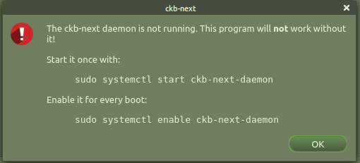

Jag får denna dialog vid start av programmet:
Kör jag det angivna kommandot får jag
Failed to start ckb-next-daemon.service: Unit ckb-next-daemon.service is masked.
Kör jag det andra kommandot får jag:
Failed to enable unit: Unit file /etc/systemd/system/ckb-next-daemon.service is masked.
