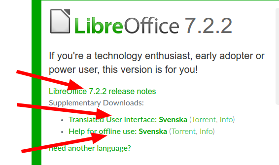

Du kan hämta svenska språket här:
https://www.libreoffice.org/donate/dl/d ... deb.tar.gz
Skärmavbild vid 2021-11-06 16-13-02.png (13.87 KiB) Visad 33489 gånger

Inläggav LennartL » lör nov 06, 2021 6:51 pm
Använder du LibreOffice 7.2.2 Bosse?
Om du har det så kolla denna sidan:
https://lennart-lundquist.webnode.se/_f ... nalen..pdf

Inläggav bosse » sön nov 07, 2021 9:23 am
LennartL skrev:Använder du LibreOffice 7.2.2 Bosse?
Gjorde efter guiden du har och det funkar klockrent. Tack.
