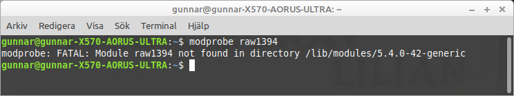

Hm. då måste man nog använda kommandot modprobe men jag har inte koll på hela kommandot som kräv eller ens om modulen finns att ladda.
möjligen
modprobe raw1394
Re: Firewire i Kino
Inläggav GHLJons » sön aug 30, 2020 9:11 pm
Det blev ingen succe, kommandot svarade så här:
Skärmbild från 2020-08-30 22-07-39.png (42.75 KiB) Visad 26332 gånger
Vad mer kan man prova?

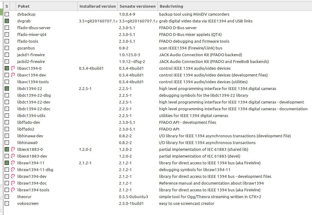

Hur ser det ut i Synaptic om du gör motsvarande sökning, ieee 1394?
Jag tycks ha en del installerat men jag har inte ens en sådan port för Firewire
Re: Firewire i Kino
Inläggav GHLJons » tis sep 01, 2020 9:40 pm
En sökning på ieee 1394 i Synaptic ger följande resultat:
Skärmbild från 2020-09-01 22-34-35.png (134.68 KiB) Visad 26356 gånger
Det säger mig inte så mycket. Jag vet inte vad jag ska ladda ner.
