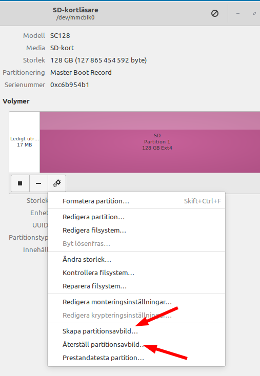

Programmet Diskar (Gnome-disks) har den möjligheten.
Man skulle kunna testa att först skapa ett startbart USB-minne med Linux Mint, kolla att datorn startar på det osv.
Sedan, när man startat om normalt, så skapar man en avbild av den partitionen, på USB-minnet och återställer den på ett annat USB-minne.
Därefter kollar om datorn kan starta upp osv. även på det nya minnet.

Jag testade att göra en systemavbildning via diskar. Besviket resultat
Storlek på partition 28GB
Använt utrymme 18,7GB
Diskavbildningsfil.img 27,9GB
Så den sparar även ner oanvänt utrymme. :( Så det blir mängder av TB data för alla datorer med den metoden.

Marie SWE skrev:Jag testade att göra en systemavbildning via diskar. Besviket resultat
Ja, är det inte tanken med en partitionsavbild?

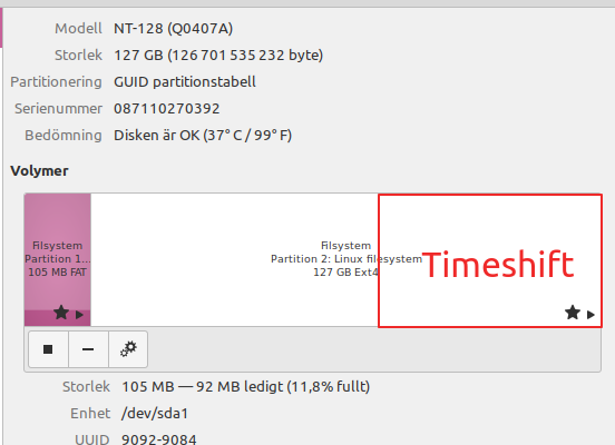

Man kan ju ha respektive disks backupper på en egen partition på samma disk men man använder ett minne för att starta upp och starta Timeshift
