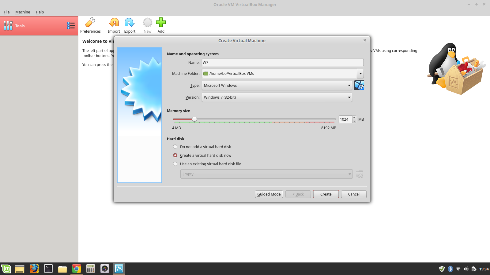

Skärmbild från 2020-04-08 19-34-08.png (147.49 KiB) Visad 14115 gånger
Nu gick proppen här igen! :oops: :?:
V-box 6.0 har ändrat utseende. Nu finns det bara 32bitars val

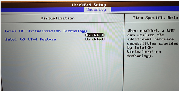

Tillägg, här är inställningar för min Thinkpad

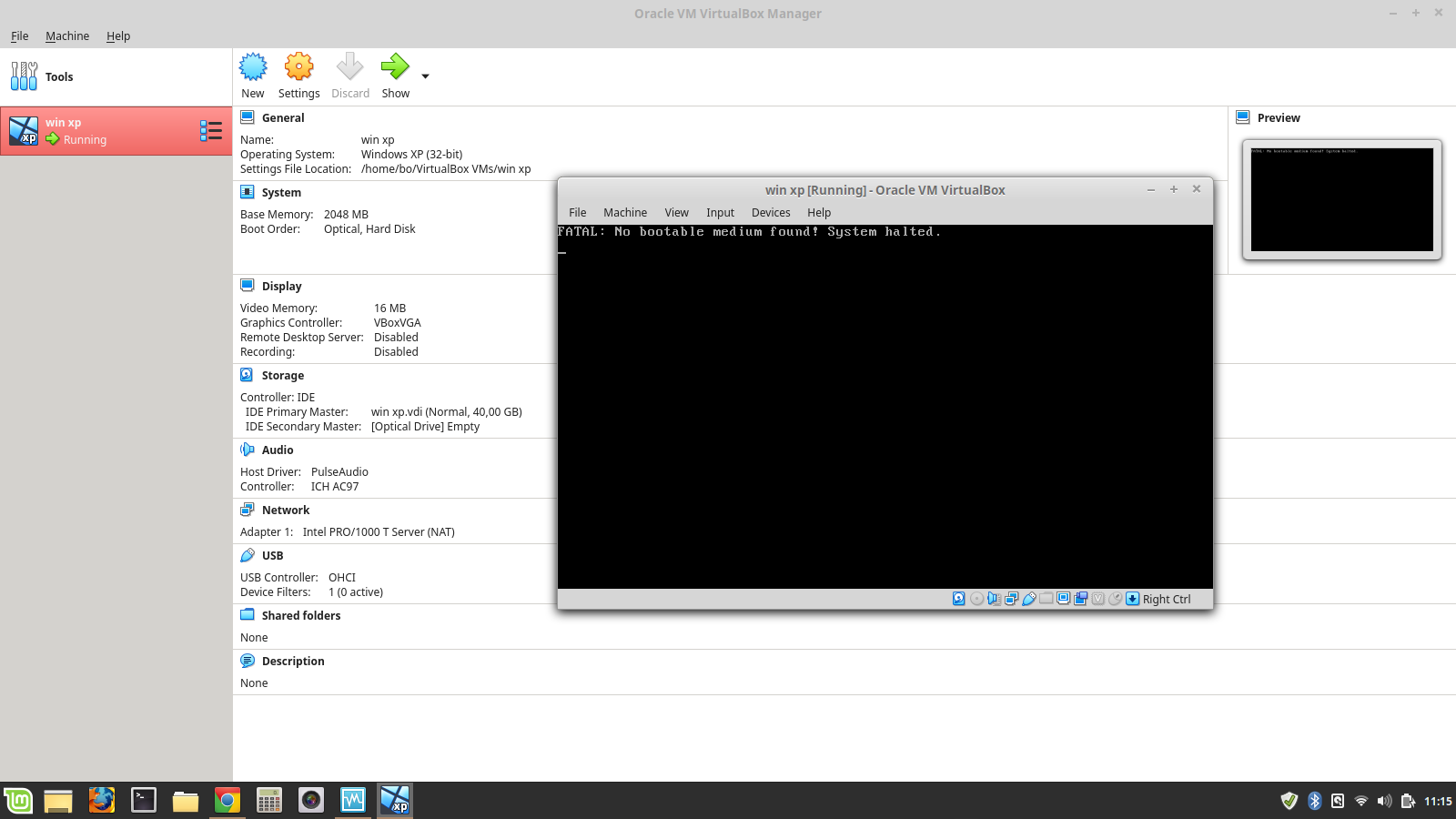

Skärmbild från 2020-04-13 12-46-48.png (168.74 KiB) Visad 14115 gånger
vad gör jag härifrån? XP installerades men sedan blev det stopp igen :oops:
