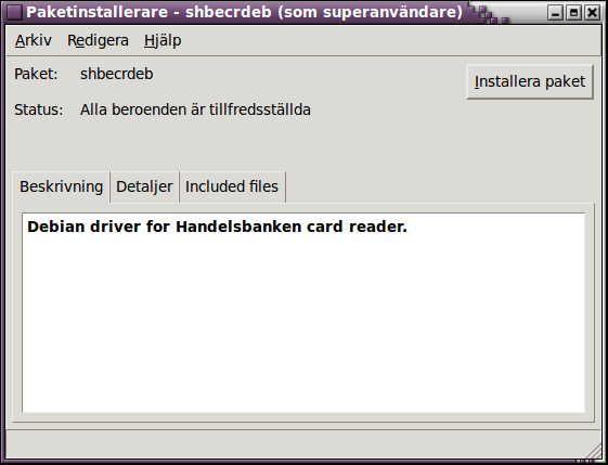

Hmm. får inte till detta på en dator med Mint 14 64-bit.
Kan hämta både driver och programmet.
Programmet installeras okej, verkar det som men Handelsbanken säger att det saknas säkerhetsprogram.
Lite fundersam på drivern.
Installationen verkar fullföljas men i Gdebi ser det ut enligt bild.
Paketinstallerare - shbecrdeb (som superanvändare)_008.png (21.59 KiB) Visad 25549 gånger
Knapptexten brukar ju (väl?) ändras till Installera om paket.
men det är kanske inget att gnälla över, ska det inte fungera för oss med 64-bitars så...
Får du det svaret från en testsida eller när du försöker logga in? Om man jämför med BankID:s testsida så är det ju ett typexempel på de konstiga felmeddelanden som kan dyka upp om man installerat programmet men glömt att tömma webbläsarens historik. Enligt banken så skall man få meddelandet "Tillåten kortläsare saknas" om kommunikationen mellan kortläsaren och säkerhetsprogrammet inte fungerar.
Till Handelsbankens kortläsare finns det faktiskt en, inofficiell, 64-bitars drivrutin https://dl.dropboxusercontent.com/u/108 ... _64bit.deb men den kanske inte är till någon nytta i det här fallet.
