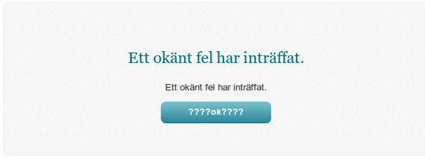

Med 17 MATE -32 fungerar det fint utom på just BankID testet:

Inga problem med BankID på Mint 17 64 bitars. Jag har just installerat Fribids deb fil samt Nexus pesonal 1.0.4 på min grannes dator. Det är en Laptop med Linux Mint 17 och 64 bitars system. Det enda som inte går är att testa på BankID:s testplats. Men allt fungerar direkt när man går in på tex Skatteverket eller CSN där man behöver BankID.
