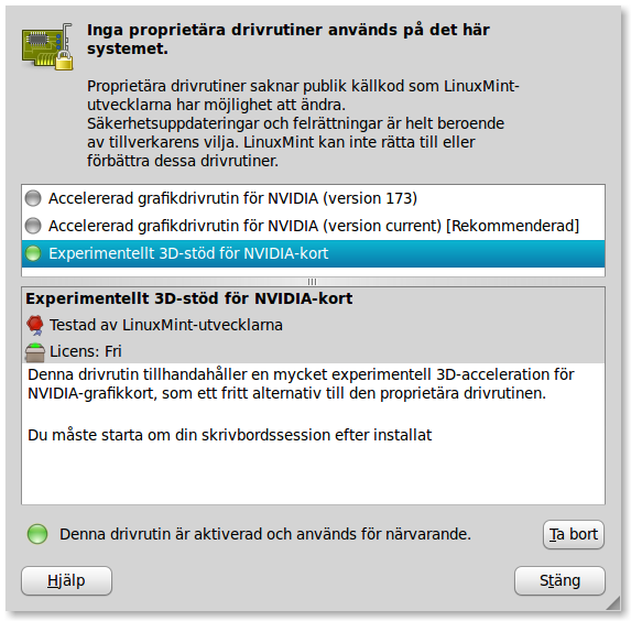

Inläggav Mikael » mån apr 30, 2012 8:18 am
Med vald inställning enligt bild flyter programmet på bra!

Re: CAD-program
Inläggav Jan-Olof » mån apr 30, 2012 10:37 pm
Trevligt! Gjorde detta att det blev bättre med dina spel också?
Inlägg: 1816
Re: CAD-program
Inläggav Mikael » tis maj 01, 2012 4:24 pm
Jan-Olof skrev:Trevligt! Gjorde detta att det blev bättre med dina spel också?
Ja, precis, nu funkar även spelen hyfsat.
