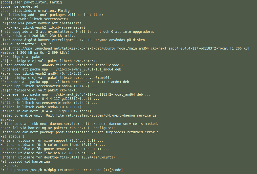

får då nedanstående. Nu som en bild då forumet inte accepterar texten.

Failed to enable unit: Unit file /etc/systemd/system/ckb-next-daemon.service is
masked.

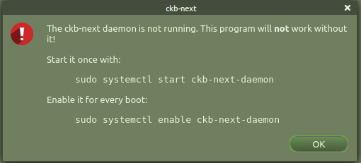

Jag får denna dialog vid start av programmet:
Kör jag det angivna kommandot får jag
Failed to start ckb-next-daemon.service: Unit ckb-next-daemon.service is masked.
Kör jag det andra kommandot får jag:
Failed to enable unit: Unit file /etc/systemd/system/ckb-next-daemon.service is masked.
