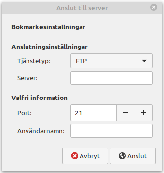

Sedan om man använder Gigolo så som den är mycket bra på och så som jag använt den tidigare, fast för länge sedan ser jag en egenhet som inte alls är bra.
När man klickar för att ansluta till (ny) server får man denna dialog:
(Notera portnummer)
Jag vill ansluta till en Windows-utdelning varför jag väljer det.
Skriver ip-adress som servernamn (istället för just namnet)
Sedan kan jag klicka på den lilla böjda pilen - och det är detta som Gigolo är bra på - så kan man se vilka utdelningar som finns. Eller att inga finns.
Jag väljer en av dessa och fyller även i ett användarnamn som jag vet finns på den angivna servern.
(notera att inget portnummer finns)
Jag klickar på Anslut och uppger lösenord i den dialog som dyker upp.

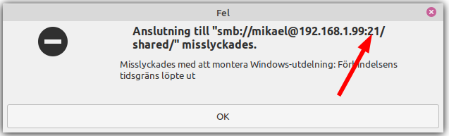

Får därefter följande felmeddelande:
Notera att det nu finns ett portnummer angivet!
Om jag börjar om och tar bort portnumret i valet för FTP innan jag byter till Windows-utdelning och fortsätter därefter på samma sätt så fungerar allt!

Inläggav Mikael » fre maj 15, 2020 9:01 pm
Michael Pelley (mpelley) wrote on 2019-12-29: #3
Workaround: Create your bookmark(s) without autoconnect. Close gigolo and ensure that gigolo is not running. Edit the gigolo bookmarks under $HOME/.config/gigolo/ and change each bookmark CIFS/SMB entry from port=21 to port=445.
https://bugs.launchpad.net/ubuntu/+source/gigolo/+bug/1854137
Eller helt enkelt ta bort raden med port.
