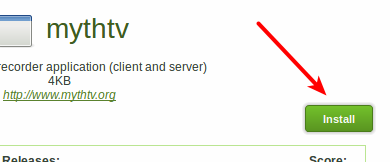

Inläggav Mikael » sön feb 26, 2017 6:30 pm
Jag förstår fortfarande inte...
Har du mythtv i Pakethanteraren så kan du väl markera den för installation och sedan Verkställa.
Annars kan man gå till https://community.linuxmint.com/software/view/mythtv
Och där välja Install

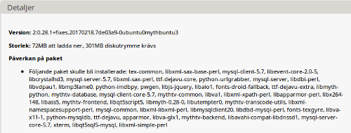

Inläggav Jan-Olof » sön feb 26, 2017 9:15 pm
Är det så att du vill installera version 0.28.1 som kom för någon vecka sedan?
Prova då följande (testat i Mint 18.1 Cinnamon):
Öppna menyn och välj Administration, Programkällor, PPA och Lägg till ett nytt PPA...
Ersätt texten efter ppa: i inmatningsfältet med mythbuntu/0.28
Bekräfta att du vill lägga till detta och klicka sedan på Uppdatera cachen
Installera sedan som vanligt via Programhanteraren
Programmet använder tydligen mysql som databashanterare. Du kan då använda ett separat lösenord för databasen.
mythtv 0.28.1.png (65.81 KiB) Visad 21366 gånger
