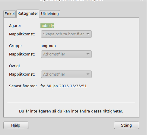

när jag använder Gigolo för att flytta mappar och filer mellan datorerna
ändras rättigheterna till nobody(se bifogad bild) så jag inte kan använda dem.
Nobody Skärmbild 2015-01-31.png (27.53 KiB) Visad 26581 gånger

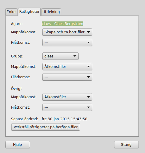

Skulle vilja det ser ut som mina vanliga mappar (se bild)
claes Skärmbild från 2015-02-01.png (35.4 KiB) Visad 26502 gånger

Om jag från den lokala datorn kollar på egenskaper-rättigheter, på filen som nu ligger på fjärrdatorn, så är det mesta utgråat, likt din bild.
Om jag på fjärrdatorn kollar på egenskaper-rättigheter på filen så är det samma ägare som ovan som har behörighet.
