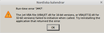

Provade att hämta programmet från http://www.genealogi.se/component/conte ... iderakning (länken Hämta gratis nästan längst ned på sidan). Provade i Rebecca Xfce 32 med Wine 1.6.2. Installationen verkar fungera normalt men när jag försöker starta programmet så får jag:
Bytte ut filen men resultatet blev detsamma. Någon annan som lyckas bättre?

Jag hämtade också hem detta och körde via PlayOnLinux.
Först meddelade programmet att msjet35.dll saknades
Kopierade över den från min XP-installation och prövade igen. Får nu samma felmeddelande enl. bild i föregående inlägg.
Tillägg:
googlade lite, såg att expsrv.dll kunde behövas
kopierade över även denna och nu startar programmet.

Mikael skrev:...såg att expsrv.dll kunde behövas

Tack alla för hjälpen! Nu funkar det för mig med. Det var tydligen expsrv.dll som gjorde susen.
