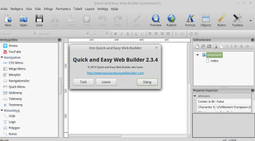

Lite utanför ämnet: Såg att Pablo Software Solutions (http://www.pablosoftwaresolutions.com) som tillverkar WYSIWYG Web Builder också har ett annat program, Quick 'n Easy Web Builder (http://www.quickandeasywebbuilder.com) som finns i en version för Linux.
Jag vet inte vad det finns för skillnader mellan programmen. QnEWB är tyvärr packat i ett zip-arkiv så filerna hamnar inte där de borde i Mint. Programmet går iallafall att starta...

Jo, jag har testat Quick 'n Easy Web Builder, och det fungerar. Problemet för mig, är att det är väldigt basic. Nästan så att jag bygger mer avancerade webbsidor i Notepad. :D
Edit: gedit heter det visst nu... inte Notepad. ;)

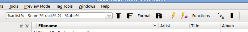

Testade detta jag med, såg väl trevligt ut. Men jag tror jag förstår vad du saknar - det som i T&R kallas "mask".
Jag kollade som hastigast på puddletag och där verkar finnas liknande.
Jag har inte kollat mer än så än. Måste skyffla över några filer att testa med.

Exakt så. T&R skapar nya fil-/mappnamn utifrån metadata och ett antal givna variabler som man alltså kan organisera som man själv vill.
Skall testa puddletag, jag också.

eson skrev:Exakt så. T&R skapar nya fil-/mappnamn utifrån metadata och ett antal givna variabler som man alltså kan organisera som man själv vill.
Precis! Och tvärtom - kan lägga till metadata från filnamn.
Ibland kan man behöva köra dessa moment i omgångar innan man fixat till allt.

Tack för puddletag... nu kan jag bocka av detta och gå på nästa problem. Programmet gör exakt det jag vill. Det tog en stund innan jag fattade hur, men sen var det busenkelt. :D
