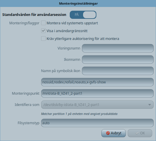

Inläggav Mikael » tor aug 02, 2018 8:18 am
Testa med programmet Diskar/Disks.
Markera aktuell disk.
Klicka på kugghjulen och välj redigera monteringsinställningar.
Slå av Standardvärden för användarsession.
Avmarkera Visa i användargränssnitt.
