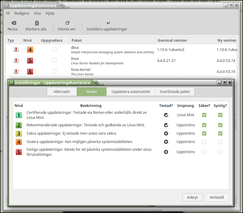

Jag är väl inte rätt person att svara men jag låter Uppdateringshanteraren ta hand om detta.
Och där har jag valt att inte installera osäkra och farliga uppdateringar.
(If it ain't broken, don't fix it)

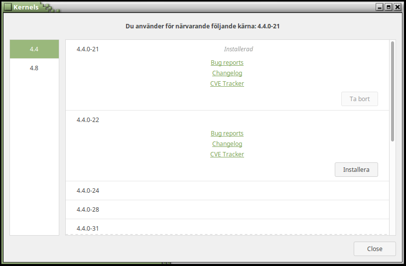

Och om jag skulle vilja byta kärna, och den inte finns med i listan med Uppdateringar (jag har valt bort nivå 4 & 5 men valt att visa säkerhetsuppdateringar) så skulle jag installera via Uppdateringshanteraren - Visa - Linux kärnor

Inläggav Jan-Olof » mån dec 12, 2016 9:54 pm
Att göra som du, Mikael, är det absolut bästa sättet enligt min åsikt.

Uppdateringshanteraren som ju redan finns i Mint är ju också ett grafiskt program...
Re: Det här med kärnor (Kernel)
Inläggav mattem » mån maj 08, 2017 11:24 am
Jo, men den uppdaterar inte till kärnor utanför det utvecklarna på Mint vill att det ska stöda, inte utan lite terminaltricks i alla fall.

Lämpliga inställningar i Uppdateringshanteraren? Alltså för "oss" här på forumet?
