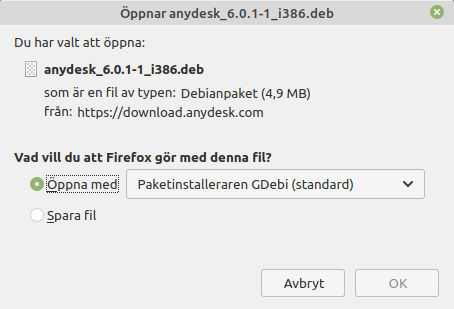

Metod 2: Ladda ned fil från tillverkarens hemsida, öppna med paketinstalleraren GDebi,
Skärmbild från 2020-08-31 02-53-45.png (27.15 KiB) Visad 12492 gånger
och därefter välja installera.
