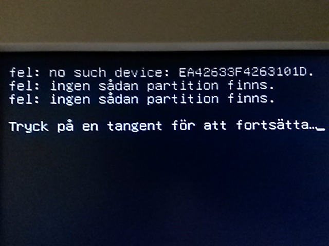

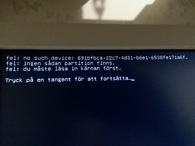

Men när jag från flervalsstarten försökte att starta 17 eller Windows 7 så gick det inte. Det är som att hårddisken inte finns. Men den syns i Gparted och jag kan flytta filer från den gamla till den nya i Linux Mint 19. Och installationsprogrammet hittade ju de gamla systemen.
Vad beror detta på?
Om jag väljer att boota den andra hårddisken så kommer jag till den gamla flervalsstarten på den gamla hårddisken, och då funkar det att starta de gamla systemen, så de finns kvar och fungerar.
Här är bilder på hur den nya flervalsstarten ser ut och vad som händer om jag väljer Windows 7 eller Linux Mint 17.

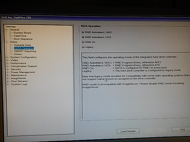

Alla system hittades både i 17 och i 19, men alla startade inte.
Men nu funkar det igen men jag vet inte riktigt vad jag gjorde..
Jag va inne i bootmenyn eller nåt sånt i datorn, där man även kunde ändra något med "Raid".
Jag va tvungen att ändra där för att kunna välja vilken hårddisk den skulle boota. Jag har ändrat där flera gånger, och även satt i och provat med en annan hårddisk, och tagit ur den igen, och nu är jag tillbaka med dom inställningarna det va förut när det inte fungerade, men nu fungerar det plötsligt. Jag har ingen aning om varför.
