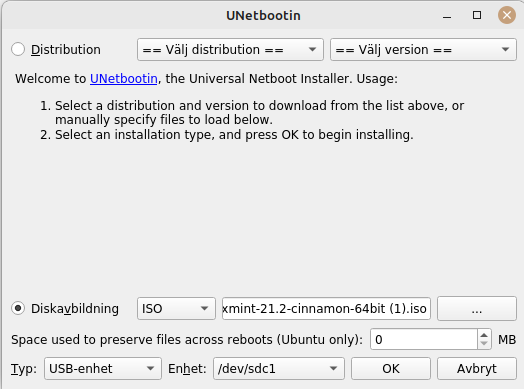

Kanske kan vara på plats med ett förtydligande.
Det här med att min testdator från 2008, och nu min dator från 2011, inte startar upp på USB-minne skapat med Mints "Mintstick" (USB-avbildsskrivare) gäller enbart Linux Mint fr.o.m. v21.
Äldre versioner liksom LMDE och andra bra distributioner som Zorin och Ubuntu MATE fungerar bra i det avseendet. Åtminstone när jag prövat.
Det är egentligen inget problem. Det är inte mer jobb att starta Unetbootin, välja ISO, välja enhet och verkställa skrivningen än motsvarande handhavande med Mintstick.
(Eller med Rufus i Windows då)
Visserligen behöver man hämta hem Unetbootin manuellt och köra den. Inget som installeras och därför ingen menypost om man inte skapar det själv.
Jag personligen tycker att det är en sorgesam utveckling bara.

Ah ok, ja det förklarar ju en del. Själv har jag aldrig använt "Mintstick", eftersom jag av "födsel och ohejdad vana" använder "dd"... 8-)
UNetbootin ser trevligt ut, men jag fortsätter nog med mitt gamla vanliga "ddusb"-script, så länge det funkar... :lol:

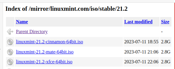

Några "uppdaterade" ISO-filer finns inte. Detta kan lätt bevisas genom att hämta filen https://ftp.acc.umu.se/mirror/linuxmint ... 256sum.txt och jämföra kontrollsummorna med de som finns i inlägg
viewtopic.php?f=15&t=1454#p10228
När den färdiga versionen har publicerats så görs alla uppdateringar, som sig bör, via Uppdateringshanteraren.

Ja man kan ju även se på det datum som står intill iso-filerna.
https://ftp.acc.umu.se/mirror/linuxmint ... able/21.2/
