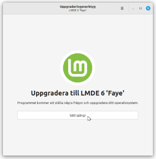

Uppgradering från LMDE 5
Om du redan har installerat LMDE 5 så har du möjligheten att uppgradera till version 6. Det här är dock en stor operation som kan ta flera timmar. Exakt hur lång tid beror på vad du har för dator och hur snabb din internetförbindelse är. I de flesta fall är det därför enklare att göra en nyinstallation men om du har gjort många egna inställningar så kan det ändå vara värt att prova. Tänk dock på att programmet kan behöva nedgradera eller helt avinstallera många, eller t.o.m. väldigt många, av dina program för att kunna göra uppgraderingen.
Börja med att kontrollera att din nuvarande version är helt uppdaterad. Installera sedan uppgraderingsverktyget:
apt update
apt install mintupgrade
Starta verktyget:
sudo mintupgrade
Följ instruktionerna. Vid eventuella frågor om att spara eller ersätta konfigurationsfiler: välj att ersätta dem.
När allt är klart avinstallerar du uppgraderingsverktyget och startar om datorn:
apt remove mintupgrade
sudo reboot

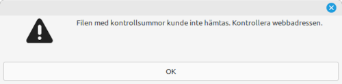

Inläggav Jan-Olof » sön okt 01, 2023 8:59 pm
Ser att servern på heanet inte är riktigt samarbetsvillig när det gäller att verifiera ISO-filerna. Kommentar 2023-10-04: Problemet verkar nu vara löst men om det skulle dyka upp igen så vet ni hur man kan göra.
Om man däremot ändrar adresserna för SHA256 och GPG till en motsvarande svensk server:
https://mirrors.c0urier.net/linux/linuxmint/iso/debian/sha256sum.txt
och
https://mirrors.c0urier.net/linux/linuxmint/iso/debian/sha256sum.txt.gpg
verifiera iso.png (48.52 KiB) Visad 15764 gånger
så fungerar det.
