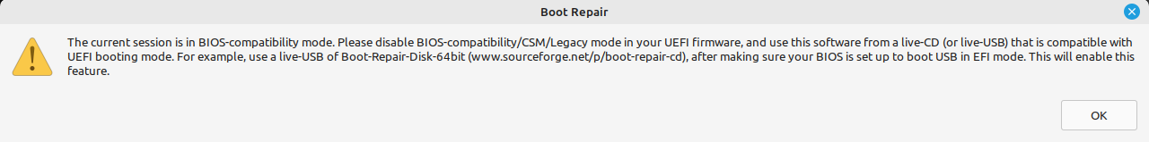

Inläggav Mikael » fre dec 23, 2022 5:07 pm
Det är alltid frågan om en och samma testdator som jag brukar använda, en Toshiba Satellite L300D.
https://www.notebookcheck.net/Toshiba-Satellite-L300D.9347.0.html
Ej UEFI endast BIOS och där även väldigt få inställningar.
Jag prövade samma åtgärd där minnet är skapat med Unetbootin. (21 Vanessa gick inte att boota upp om man skapade minnet med "USB-avbildsskrivare")
Samma resultat - bootar inte. Så bör det ju också vara tycker jag, att val av verktyg för att skapa USB-minnet endast eventuellt ska påverka start av datorn från minnet, inte start av datorn när operativet väl är installerat.
Jag är rätt säker på att min ordinarie dator, nu med 21 Vanessa, kommer att hantera detta bättre då den är nyare och har UEFI men jag brukar ju vilja köra test på testdatorn först.
Test, för att "testa först", eller inte har dock nu blivit lite underordnat.
Det som det nu handlar om, (om man=jag lugnar ner sig lite) är OM Linux Mint egentligen är tänkt att fungera med äldre datorer, eller ej. Mint-teamet tycks ju vara på väg åt det hållet. Man tog bort stöd för 32-bitars-system och då ramlade ju en del hårdvara per automatik bort. Om det nu är så att det saknas stöd för "Legacy BIOS" så borde det officiellt informeras om det. Det är då bara att gilla det nya läget. Då vet man det och man slipper sitta och jävlas. Ja, det borde informeras redan när man påbörjar installationen, "Ledsen kompis men du har för gammal hårdvara för Mint"
MX-Linux (1:a på Distrowatch) fungerar dock.
Just nu pågår en installation av MX parallellt med 21.1 för att se om MX kan ta hand om uppstarten och ev. ge möjlighet att välja 21.1
Tillägg: Nix det funkar inte :evil:
boot-repair ger följande:
Screenshot from 2022-12-23 15-09-35.png (22.9 KiB) Visad 29501 gånger
Det hade ju varit bra om man enkelt kunde lägga till en starthanterare i efterhand.
Inlägg: 3066
