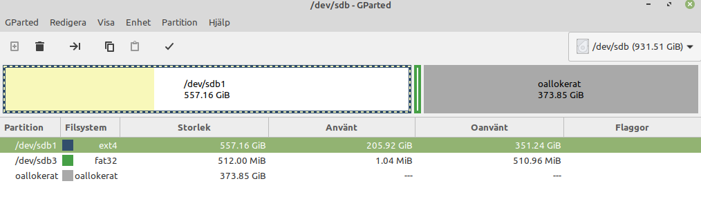

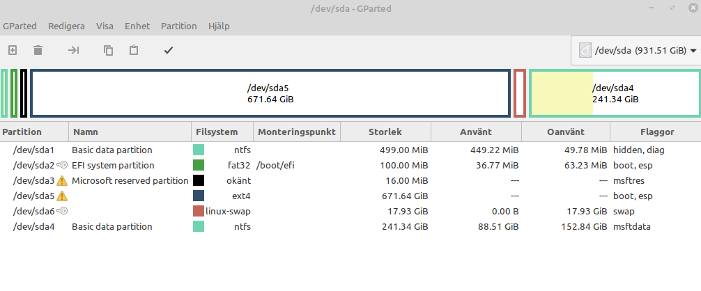

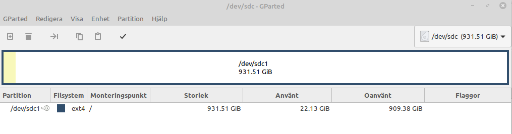

Har en äldre Linux mint 20.3 installerat (med home på seperate disk) som crachade och jag beslöt att installera en clean Mint på nytt på en 3dje hårddisk. Vad är det enklaste sättet att få den gamle HOME monterad till min nya Linux ? . Som ni ser nedan har jag den gamle linux som inte fungerar längre på sda, samt en fungerande windows 10 installation.
på sdb har jag min gamle HOME mappen, på sdc har jag min ny installation av mint 20.2.
angående sdb ( och sda) så kommer jag inte åt dom från nya linux. Behöver jag montera alla dessa på något sätt?. Det viktigast är ju att jag får tillbaka den gamle home till min nya installation, Hjälp önskas

Inläggav Jan-Olof » mån dec 13, 2021 7:16 pm
Det enklaste hade varit om du valt din gamla HOME (sdb1 om jag uppfattade det rätt) och satt monteringspunkten till ”/home” när du installerade. Utan att formatera den, naturligtvis.
Nu kan du istället redigera filen /etc/fstab som administratör och ändra/lägga till någonting i den här stilen:
# /home was on /dev/sdb1 during installation
UUID=b2474fc5-2067-4f94-bf91-e69f8636ab43 /home           ext4    defaults        0       2
...där du byter ut UUID-numret mot det som du får fram för /dev/sdb1 med kommandot
blkid
Efter omstart bör det fungera som du tänkt dig.
Jag antar att din nya Mint hittade växlingspartitionen sda6 och redan använder den. Din gamla installation på sda5 behöver du inte bry dig om.

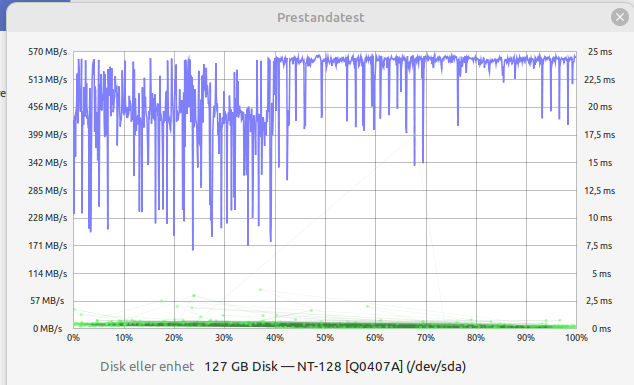

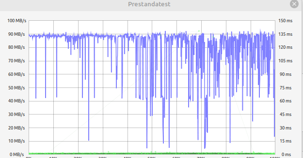

Anledning till att jag ska testa att skippa minneskortet som home då det väl inte är superlångsamt i snitt men väldigt ojämt.
Systemdisken då betydligt snabbare
