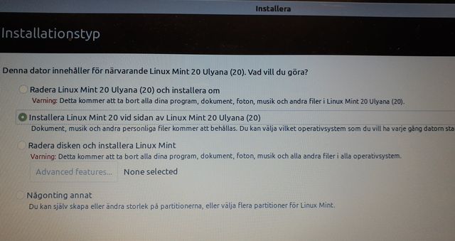

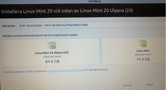

Jag testade, på testdatorn, att installera 20 på nytt och då fick jag dessa val i installationsguiden
Språk
Tangentbordslayout
Nätverk
Multimedia
sedan kom denna bild
och med val enligt bild kom denna
Är det båda dessa som saknas?

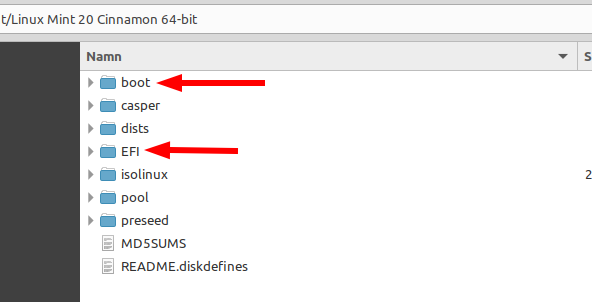

Har du testat att göra som Marie SWE skrev att man skulle göra om Windows inte hittas?

Nu har jag försökt mig på Marie SWE´s metod. Jag vet inte vad livesticka är för något, jag hittar en efimapp på USB minnet som innehåller en bootmapp.
I bootmappen finns endast 3 st filer, bootx64.efi, grubx64.efi och mmx64.efi men inga mappar.
Jag har också startat upp Linux från USB minnet men hittar inte Marie SWE´s mappar då heller!

Inläggav Mikael » tor jul 09, 2020 12:54 pm
Buryu skrev:Nu har jag försökt mig på Marie SWE´s metod. Jag vet inte vad livesticka är för något, jag hittar en efimapp på USB minnet som innehåller en bootmapp.
Livesticka och USB-minnet är samma sak.
Du kan inte byta namn på mapparna när/om du startat upp med USB-minnet utan du måste göra detta från annan dator.
Läs inlägget igen!
Beskrivningen stämmer vad gäller vilka mappar som ska finnas, även för Mint 20.
